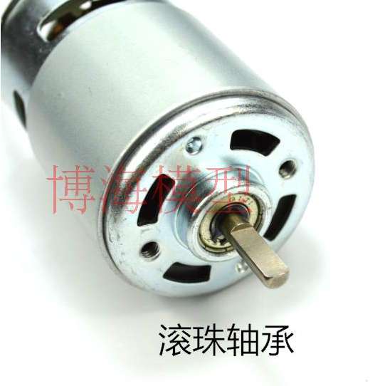

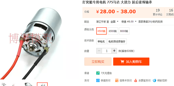

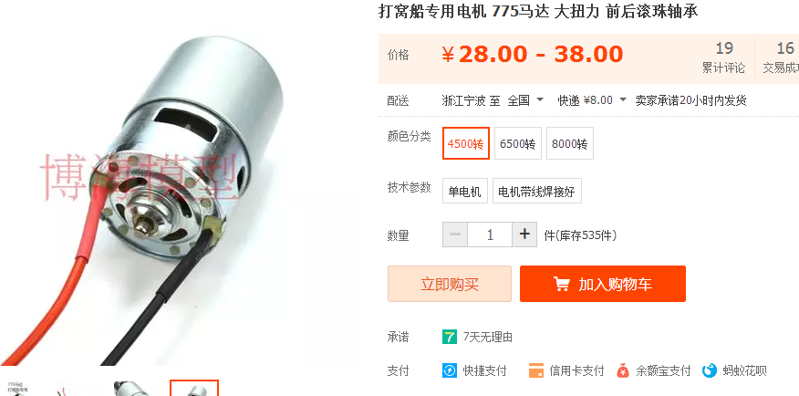

这是电机,我感觉转速低好些,但是这个还是太贵了,我想买个这个,不知道行不行哦,打算都买个试试

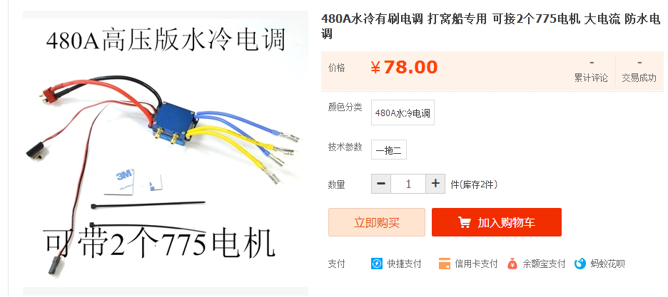

然后,驱动,如果都用电调有点贵了,我觉得像是小型rov这种,基本都中性浮力,给个向上的力就浮起来了,所以……垂直推进器用这个
两个xy推进器选用这种的
不知道这样的电路搭配可以不可以,有大神能给个建议么,第一次做这种大功率的机器人:grinning:

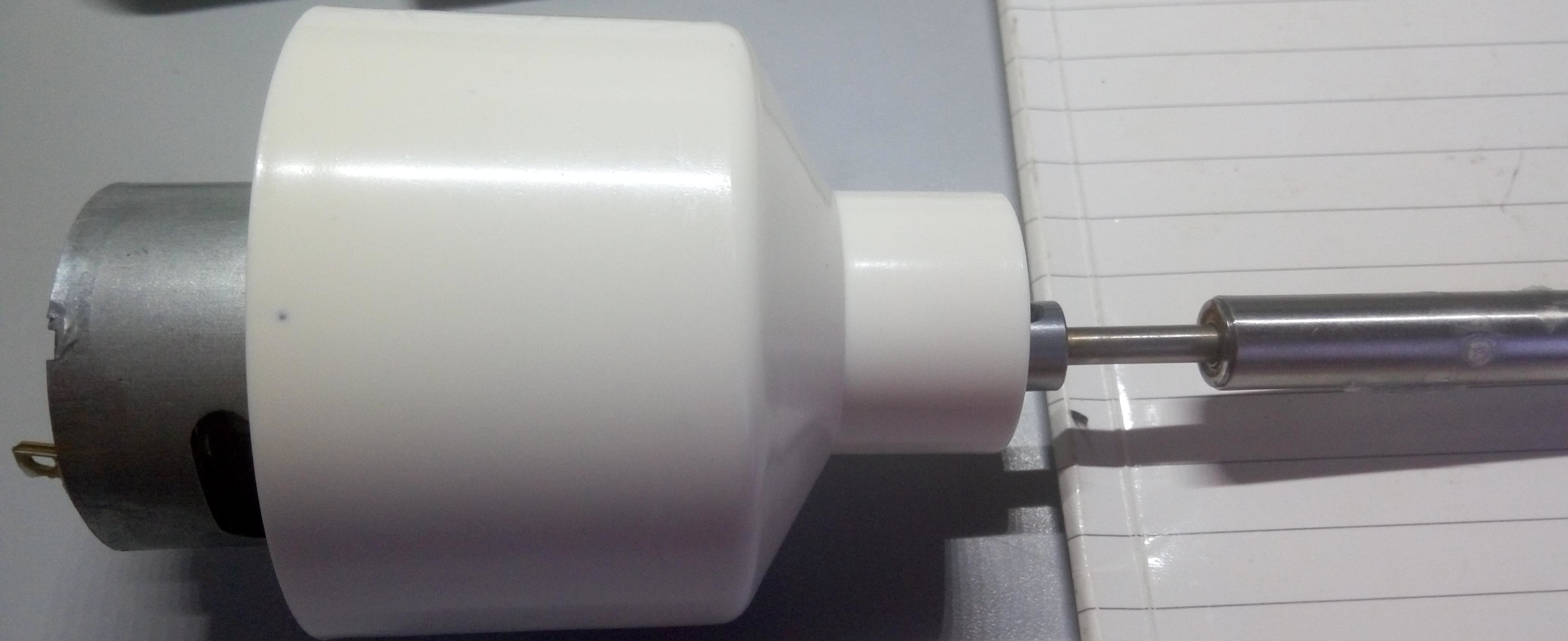

关于防水之类的我已经有了大概构想,等我建好模型再说。主要是伸出轴分出个充油的舱室,用油封卡住。

电调其实不必用水冷的,灌封后泡在水里温度不会太高,放在桨的前面会有水流降温。

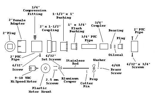

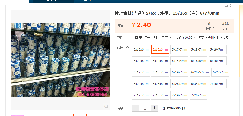

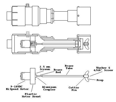

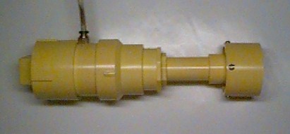

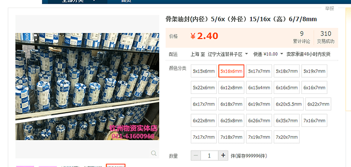

问个弱智问题,你看我选的这个油封,尺寸看来是非常合适的。有的外径能完美配合我选的pvc管。我打算用个6mm光轴、5mm也行。做个舱室,里面两端背靠背装上四个油封充满油。这样不会进水,然而……好像会漏油。要不就全充满油。

水下栋密封技术

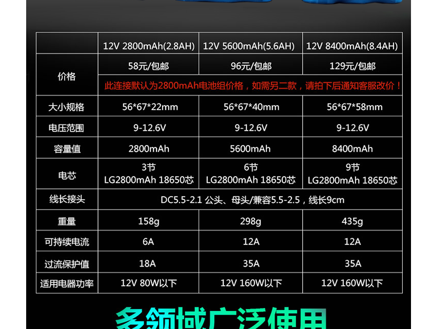

我打算用这种的,还带电源管理,省事。
看过不少油封但是还没有尝试过。

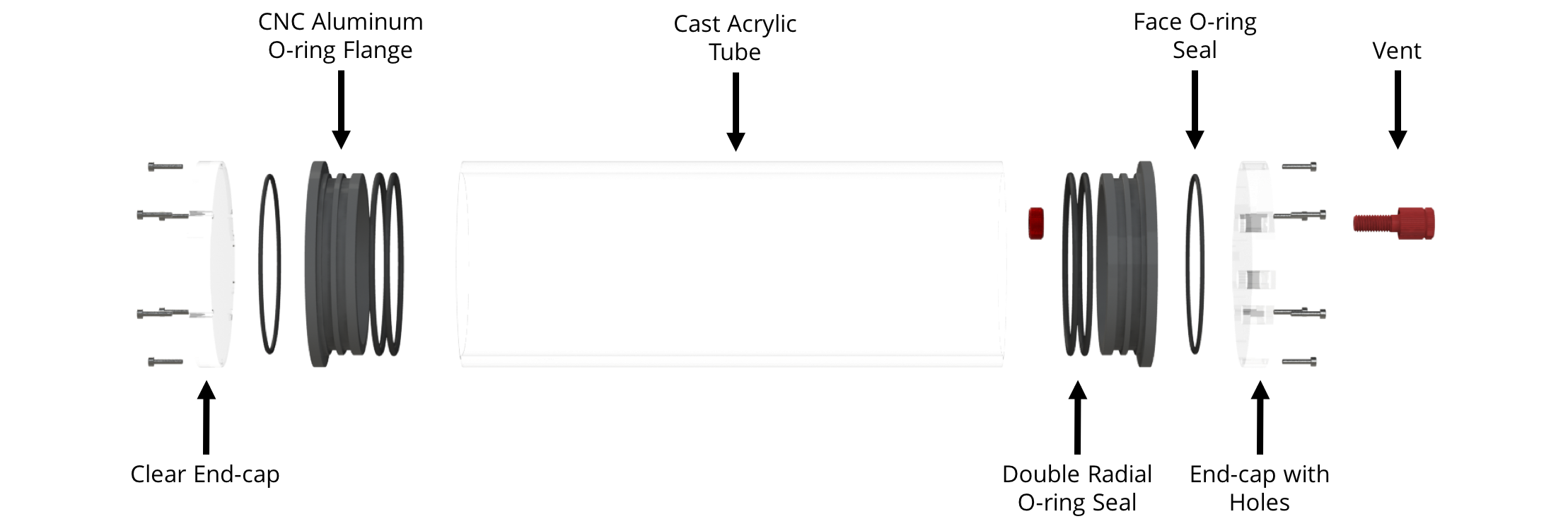

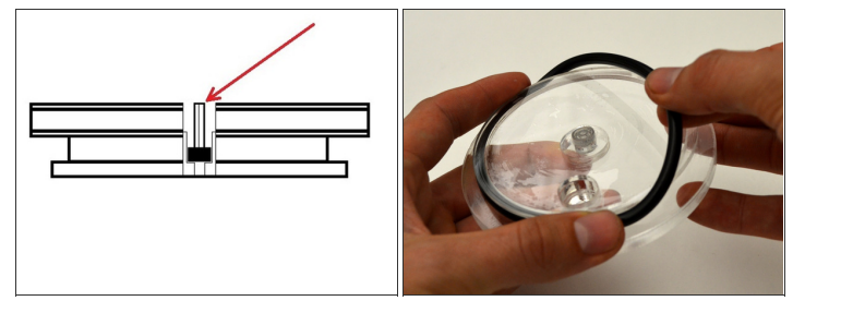

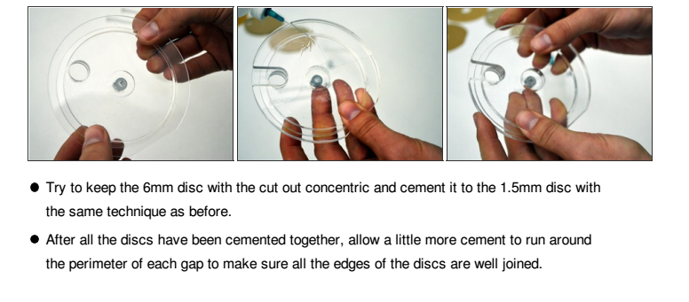

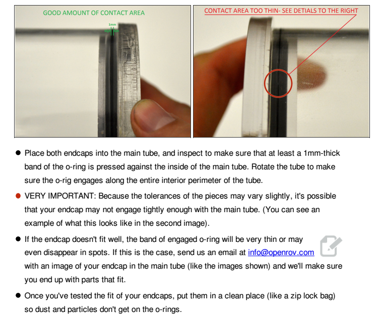

电机油封挺好的,不过舱室的密封仿照bluerov的亚克力罐子就已经很好了,很容易。用油封会脏脏的吧。

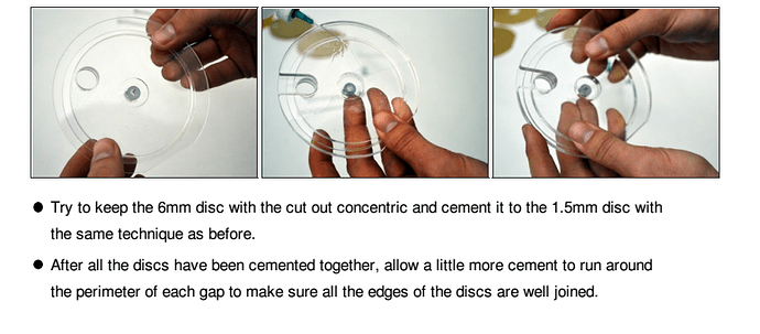

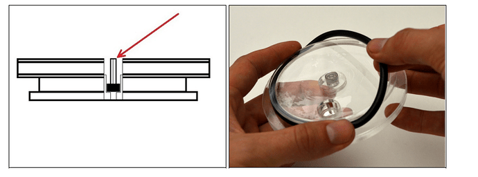

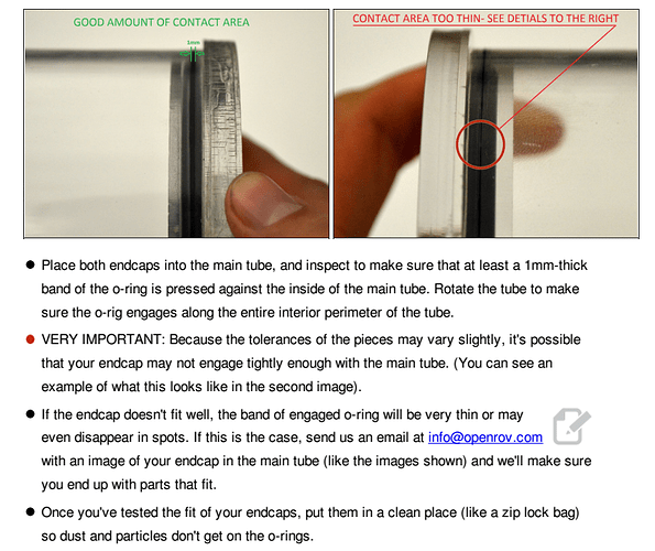

这种结构你看看呢,o型圈,螺丝,垫片,下水之前最好抽真空:
附上链接,所有零件都在上面,应该能看明白:
这个我看你另个贴了,跟open的差不多,静密封其实都是这样的。舱体我打算直接用pvc管件里的标准件,就在摄像头那里改用open的改造方案多加几层o型圈。

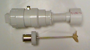

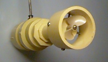

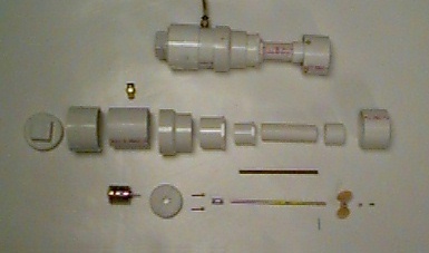

我觉得用pvc管做水下机器人可以说是最接近平民了。它优良的抗压性、低廉的价格、精确的尺寸,各种各样的连接件……主要是亚克力桶太贵,而且国产(淘宝)多数不是标准的圆……

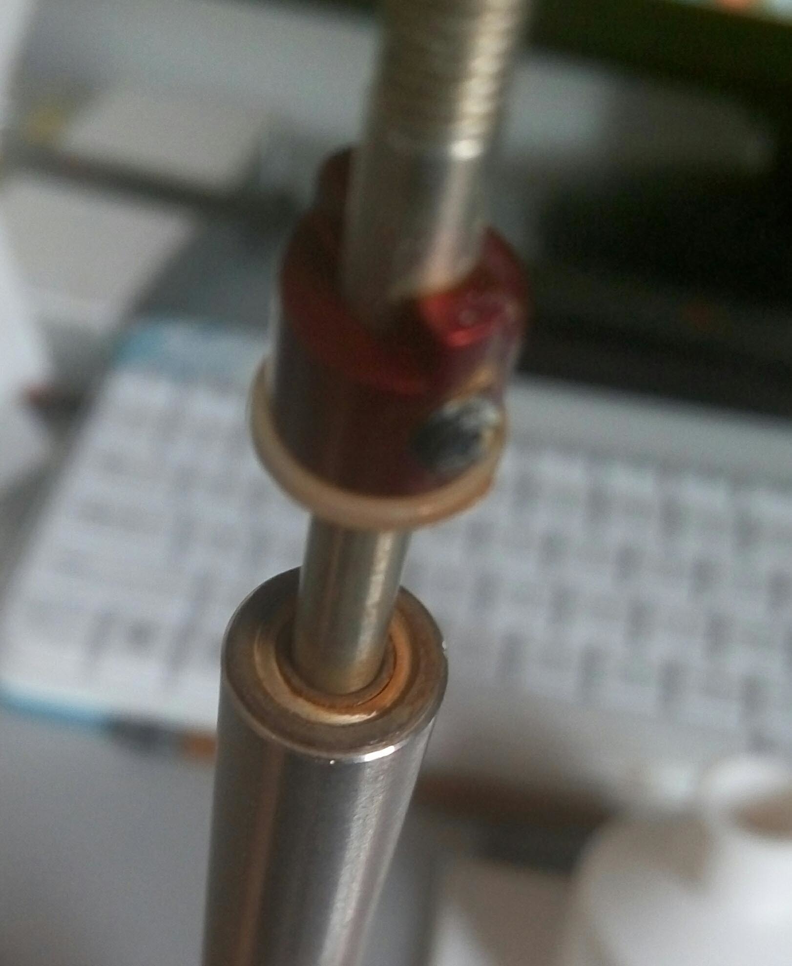

填料密封,看起来只要掌握好压力,制作起来难度也不大。貌似很多小水泵都是这个原理。
填料的内容有讲究不?感觉要做到能用还行,要做到好用,而且良品率高的话,还是有很多问题的……
船舶里面经常用一种叫盘根的东西,这东西有一定的自润滑性。不过我觉得自制话考虑o型圈比较省事。我还没试过,打算下个月没事了开始。

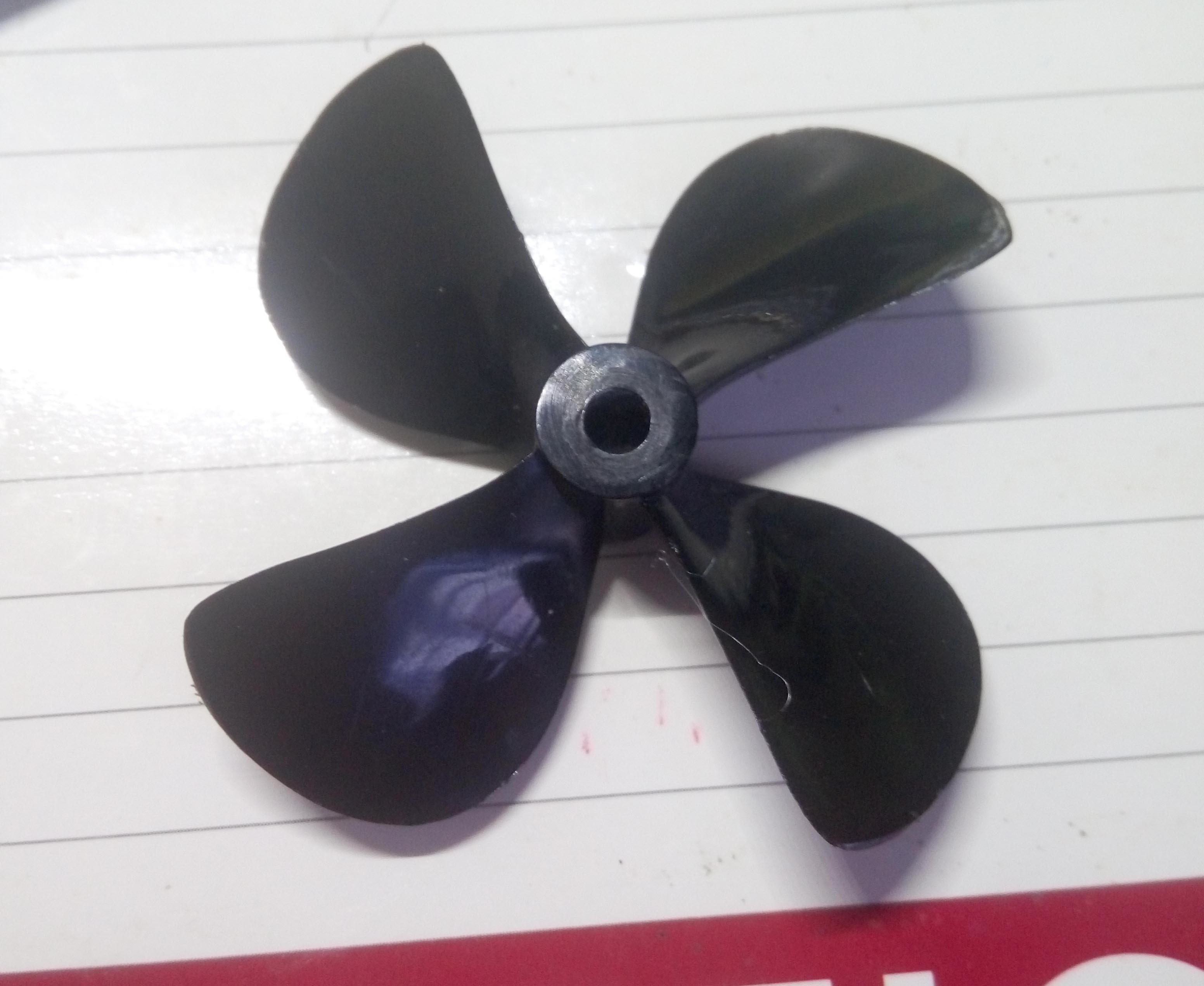

选用个60mm的螺旋桨,比想象中小些。大概方案定下来了,还是等货都到了开工。
