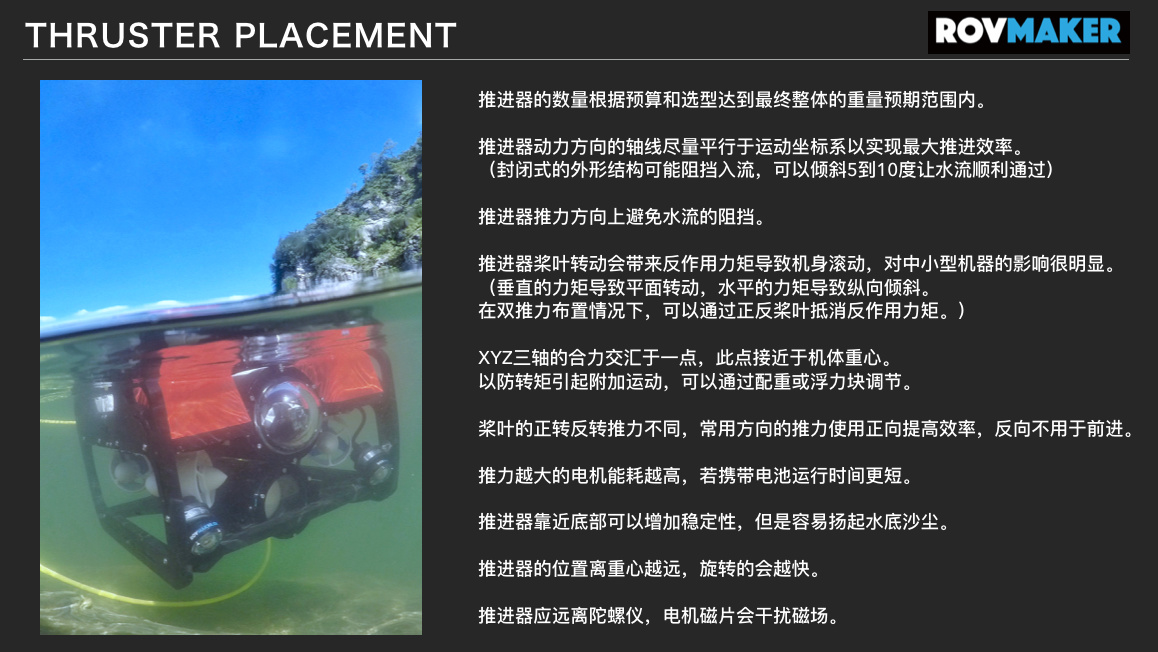

就拿论坛主做的ROVMAKER SAIL来说。
这个机器人垂直推进器的位置在整个机器人几何上靠前的位置,当配重之后,应该是机器人的重心靠前,浮心也靠前,假设重心浮心与推进器在一条直线上,这样当推进器产生推力之后,机器人是以什么样的姿态下潜的?
我做了一个结构上与ROVMAKER SAIL类似的机器人,但是遇到了一个问题,配重已经接近零浮力,静止状态下姿态是平的,但是当推进器作用之后,机器人总是头先向下扎,不能以平的姿态向下潜,我推进器的位置和ROVMAKER SAIL布置位置差不多,都是在机器人靠前舱位置,配重之后机器人重心也在前。
请问推进器对机器人产生的扭矩是以重心为参考点的吗?
这个推进器的位置离重心越远,旋转的会越快,这个旋转是的是哪个旋转运动?
基于重心的旋转,因为推进器推力是交汇于重心的。

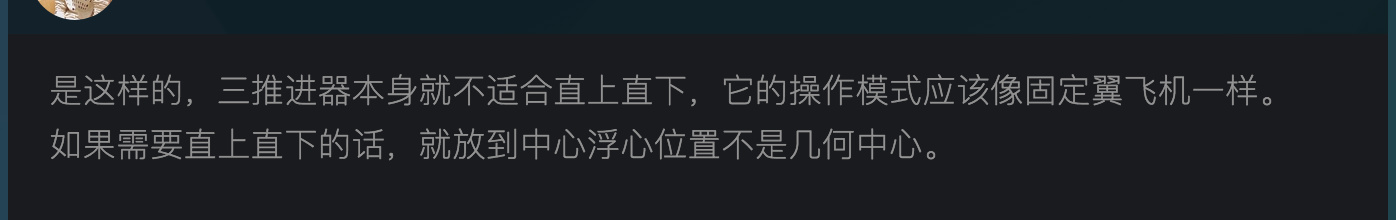

三推进器的重心应该在垂直推进器的轴线上的。我现在的机器人遇到一个问题,就是垂直推进器产生推力会使机器人头部先下潜,这样是不是因为重心在垂直推进器的后面?
这个估计就和阻力外形有关了
一种原因是挡水面过大,另一种原因是水平推进器作用点与重心不在同一个水平面上。
