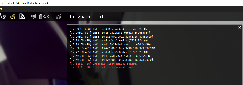

这是我的截图,就是我正常调试的时候偶尔会弹出来,此时joystick没有变红,还是白色正常的接收状态。虽然是一小段时间,但我也不能确定是不是手柄丢失了连接。
害怕下水之后出现这样的情况
明白了,你的手柄标志是白色的代表链接正确。
你应该是在调试过程中点了调试手柄和一些与手柄信号相关的参数。
当你点击这些参数进行调试时,会自动切断手柄的rc信号输出,这是正常的。
因为调试某些参数时候软件会把手柄断开信号,这是为了以免误操作。
ok,应该是这个原因,谢谢啦!
